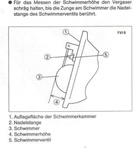

Schwimmerhöhe im eingebauten Zustand mit einem Messschieber prüfen.
13 +- 2mm. Dabei den Vergaser waagrecht etwas zur Seite drehen und die Schwimmer auf den Nadeln nur aufliegen lassen. Aber aufpassen, dass die Federspitzen in den Nadeln dabei nicht durch das Schwimmergewicht eingedrückt werden, sonst stimmt das Maß nicht. Gemessen wird von höchster Stelle des Schwimmers bis zur Gehäusekante.

Anders rum und Schwimmer leicht anheben, dabei kann man nochmal prüfen wann sie jeweils schließen,
2. Frage war, ob auch alles wieder korrekt montiert wurde.
Wenn alles i.O., würde ich den max. Schwimmerstand in Richt. 13mm einstellen und einfach ausprobieren.

Re: Schwimmerkammer einstellen L
Ja.
Deshalb der obige Hinweis mit dem leicht schräg stellen (nicht auf den Kopf stellen).

wiggi
Re: Schwimmerkammer einstellen L, dringend Hilfe bitte!
Beitrag von wiggi »
Ich habe meine Vergaser auch endlich ultraschall gereinigt.
Kann mir jemand bitte nochmal genau erklären, am besten mit Bildern, in welcher position die 13mm gemessen werden?
Meine Schwimmer stehen nämlich auf 9mm, als ich sie auf 13mm gestellt hatte sprang die Kiste nicht mehr an :(

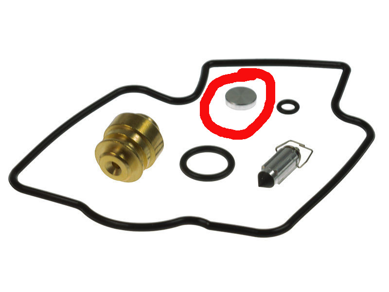

Hallo, ich bin der Börni, komme gerade aus der Garage und habe nach langer Standzeit der Jott das gleiche Problem mit versaufenden Zylindern. :mrgreen:
Nadelventile und Nadelstöcke sind bereits erneuert, trotzdem schließen die Ventile wohl nicht, weshalb der Sprit (bei dauerhaft angeschlossener Pumpe) langsam in die Zylinder sickert und diese versaufen.
Ein Teil aus dem Reparatursatz kann ich irgendwie nicht zuordnen....was mag das rot umrandete sein und wo finde ich es? :oops:
Hallo Börni! Vielleicht möchtest Du dich nach so langer Abstinenz nochmal vorstellen?
Zu Deiner Frage gibt es 2 Möglichkeiten, aber keine wirst Du mögen.
Entweder Du wirst von einer Chinesisch-/Russischen Geheimdienstorganisation überwacht, dann findest Du 3x gar nicht heraus, wer Dir das Teil untergejubelt hat, oder der Repsatzlieferant hat Seherische Fähigkeiten und will Dir das Signal übermitteln, mal die Ventile nebst Shims zu checken.
Törchen 3 ist derzeit geschlossen, deswegen wähle nun...
Ehrlich gesagt,....................., keine Ahnung?
Die Frage haben wir uns neulich auch gestellt, als wir bei einem Kumpel seiner ZZR 1100 die Vergaser gemacht haben. Der Dichstsatz war nämlich der selbe.
Ist Deiner auch ein Saito vom Louis?
Ich kann mir nur vorstellen, dass es eine Art Blindstopfen für irgend eine Bohrung sein soll, den man bei der Vergaserreinigung u. U. entfernen kann / soll um irgend etwas zu Reinigen.
Aber wo der sein soll, das haben wir, zumindest auf die Schnelle, nicht herausgefunden.
Muss demnächst nochmal an einen J-Vergaser ran, weil die ultraschallgereinigten Leeralaufdüsen schon wieder teilweise Dicht sind. Dann schau ich mal genau, wo der Stopfen hingehören könnte.
Düsen kommen mir nicht mehr ins Ultraschallbad. Das Messing scheint darauf zu reagieren.
Jetzt kommen neue rein und gut isses.
