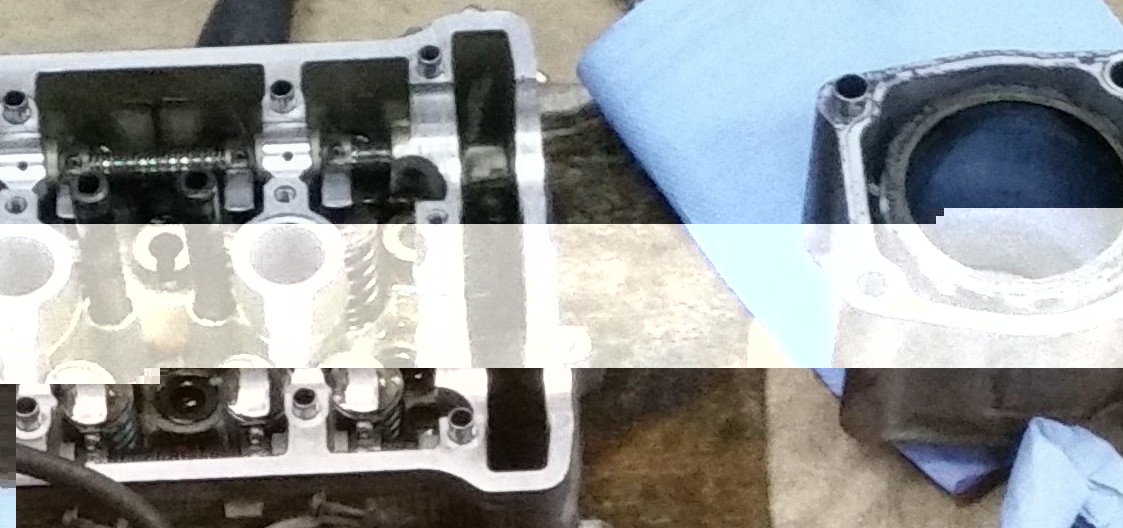

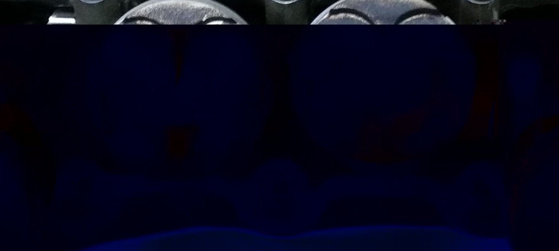

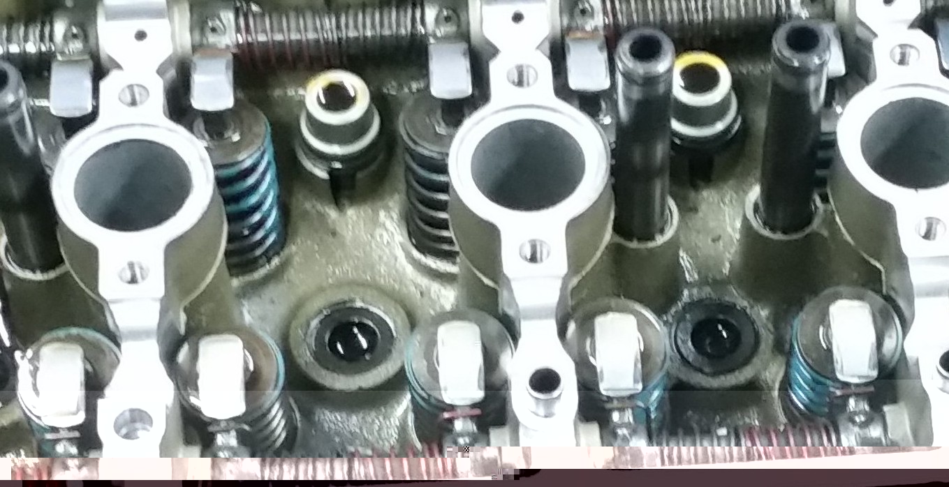

Abend,es ist vollbracht.Hab meinen 95 L Motor fertig.
Dank eines top Fachmannes haben wir dem Motor neues Leben eingehaucht.
War ein langer Weg es zu schaffen,weil es gibt ja noch kaum neue Teile.
Was wurde gemacht.
Kupplung:Kupplungskorp,Kupplungsdruckplatte,Druckstange,Reibscheiben,Stahlscheiben und Federn
Steuerkette:beide Schienen und Kette
Zylinder:Ventile aufgearbeitet,neue Nockenwellen,Kanäle poliert,Ventilschaftdichtungen und noch andere Kleinischkeiten.
Natürlich alles mit neuen Dichtungen zusammengebaut und alles gereinigt.
Hab vom Aufbau keine Bilder mehr ,da mein Tablet geschrottet wurde wo die ganzen Bilder drauf wahren.
Hab noch welche auf dem Handy,aber ich bekomme die hir nicht eingestellt.

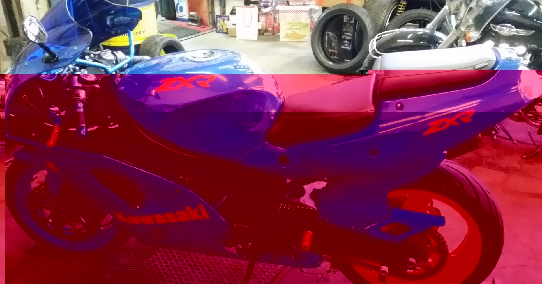

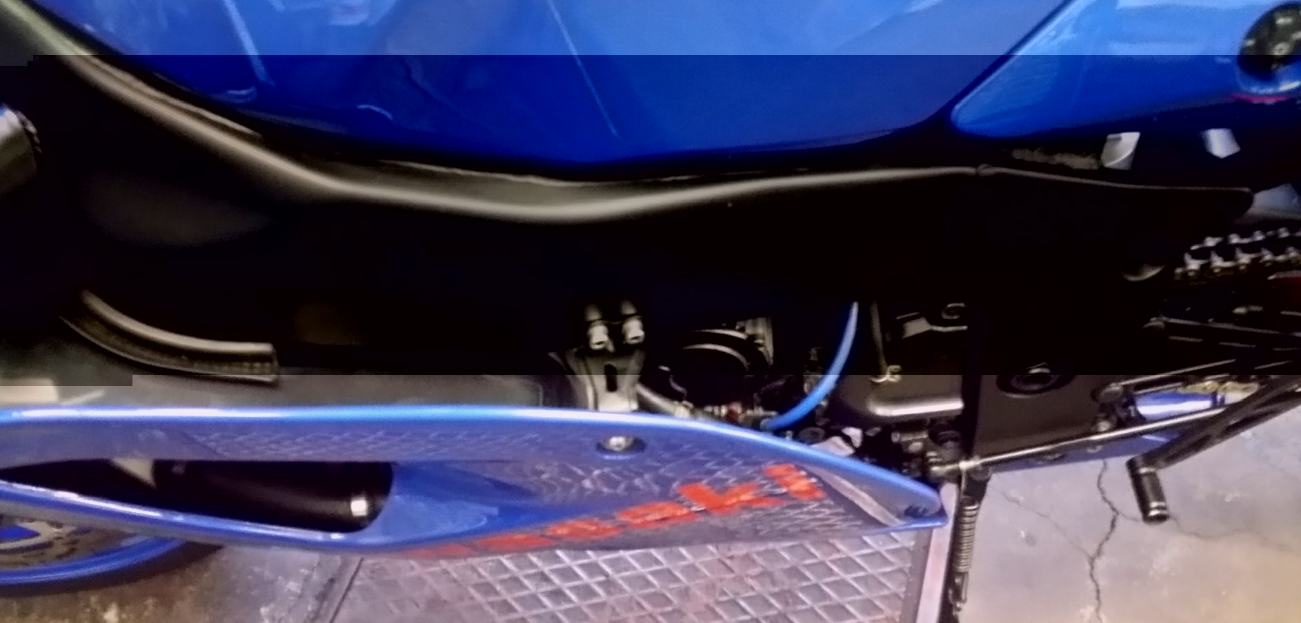

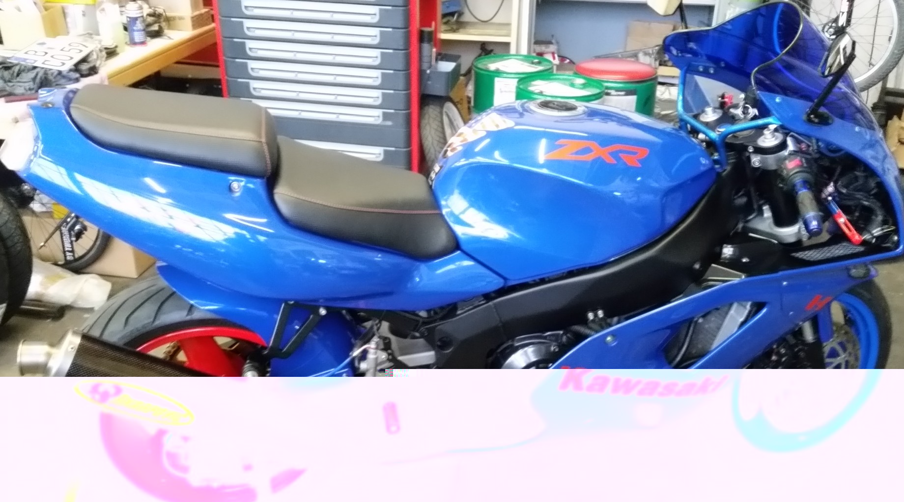

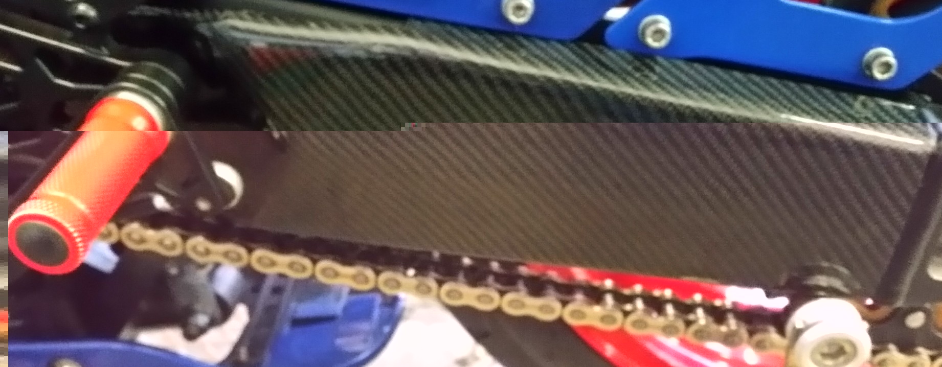

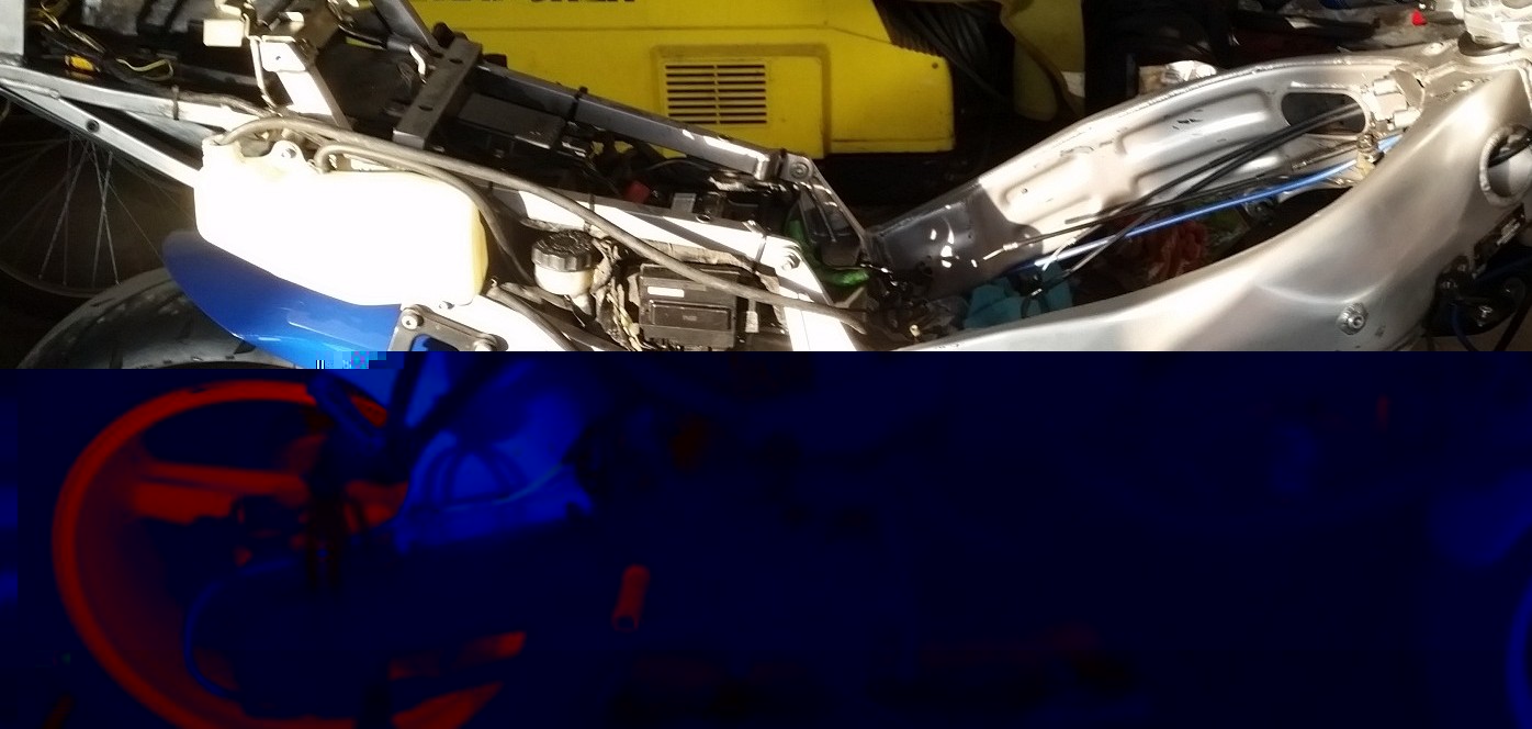

hier mal ein paar Bilder von meiner Winterarbeit.
Heiko1969
Beiträge: 323
Re: ZXR 750 L Neuaufbau
Beitrag von Heiko1969 »

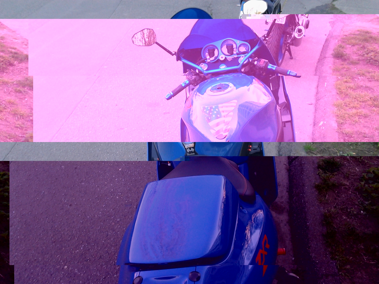

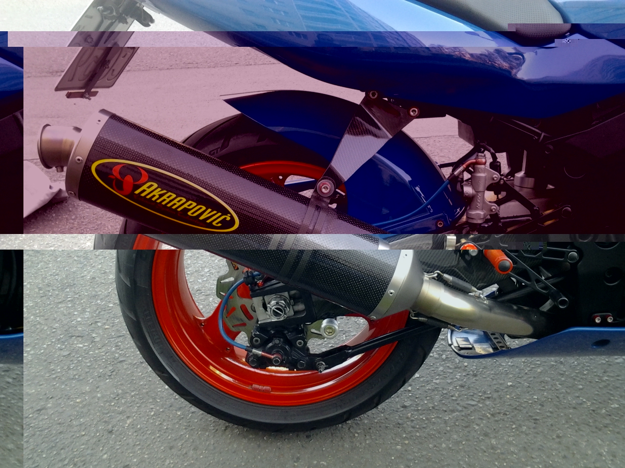

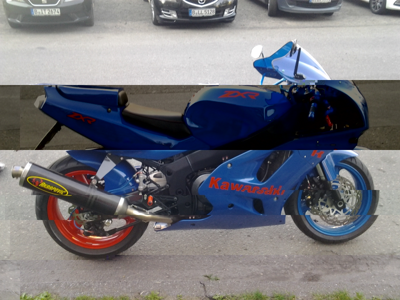

Heute die erste Runde getreht.Es hat sich gelohnt den Motor Aufzuarbeiten.
Möchte auch auf diesem Wege mich bei den Leuten hier aus dem Forum bedanken die mich mit Rat und Tat unterstützt haben.
Hier mal ein paar Bilder.

Servus Heiko,
saubere Arbeit !
Der Akrapovic sieht aus wie der den ich habe. Hat der auch 60mm Anschlussdurchmesser und was hast du den für einen Krümmer drauf?
Musstest du die Bedüsung ändern ?
Gruß Bernd
WUNDERSCHÖN!!! :respekt:
Man sieht, welch eine Arbeit das war!
(Spiegel und US-Flagge sind jetzt aber nicht so meins...) Pinzette wegsteck...

Das ist eine komplette Akrapovic Anlage.Der Auspuff hat zum Krümmer 52 mm.
Die ist von der ZX7R.Ich denke das die für dieses Modell so gedacht wahren.
Hab lange gesucht weil die sehr gut an meine passt.
Die Bedüsung ist bei mir nicht mehr original.Aber das habe ich von einem Fachmann machen lassen der auch meinen Motor gemacht hat.Und der hat auch alles Synchronisiert und eingestellt.Wir sind zwar gut befreundet aber ein paar Sachen sind seine Geheimnisse.
Kann dir aber nicht sagen ob deine mit dem 60mm Durchlass läuft.
Bau sie erst mal dran und schaue ob es geht.
Es gibt hier bestimmt einige die deine Anlage fahren und die helfen dir auf jeden Fall.
