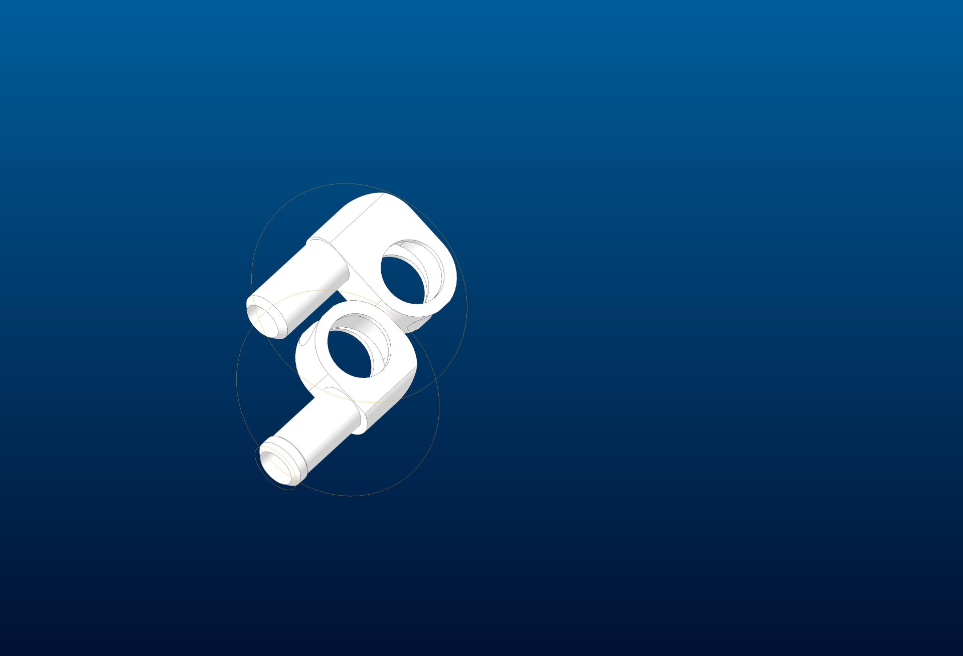

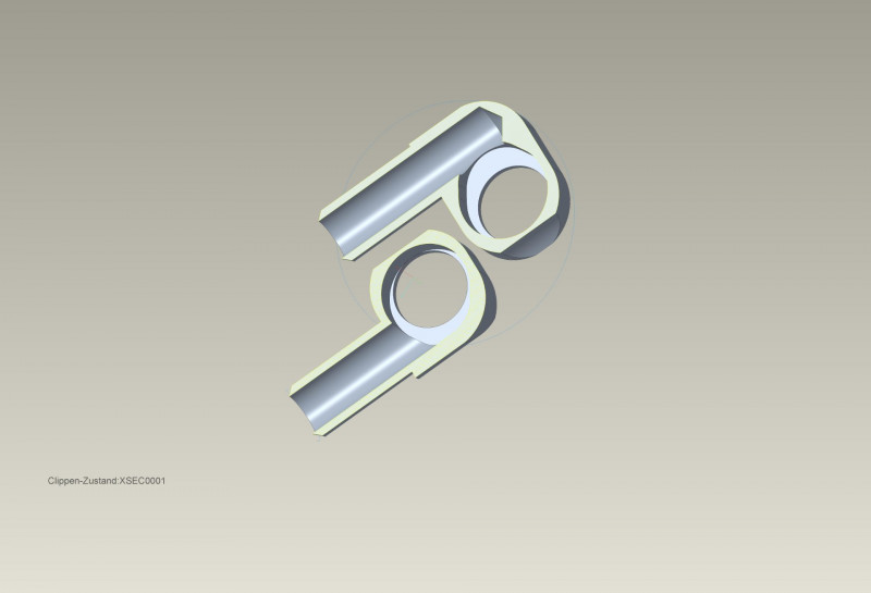

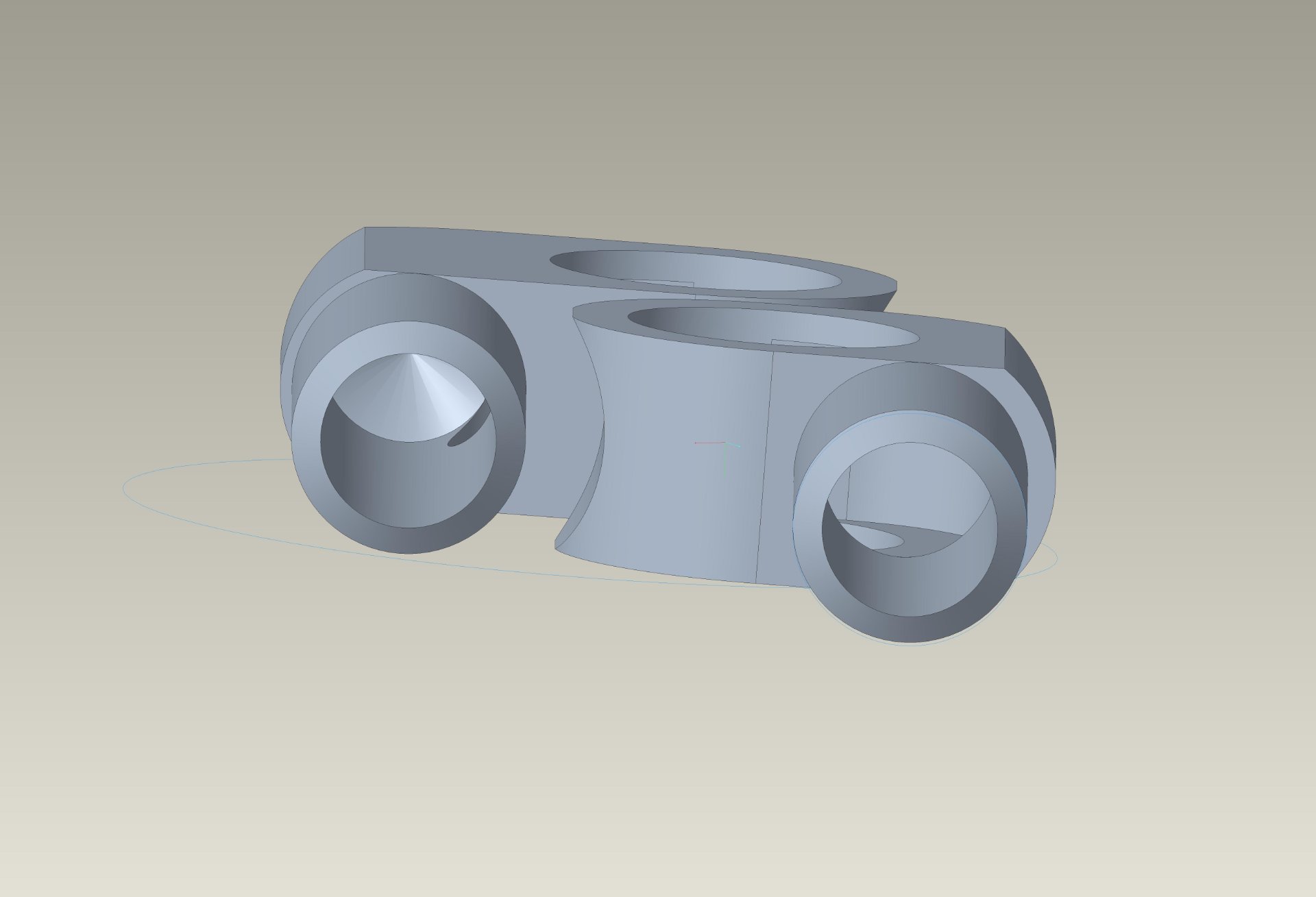

da die bilder von früher (märz2020) weg sind, hab ich die diese nochmal hochgeladen. so sähe meine fräslösung aus.

Beiträge: 3071
Re: (HJKLM) Winkeladapter Tank<->Benzinschlauch
normales frästeil 8) :lol:
